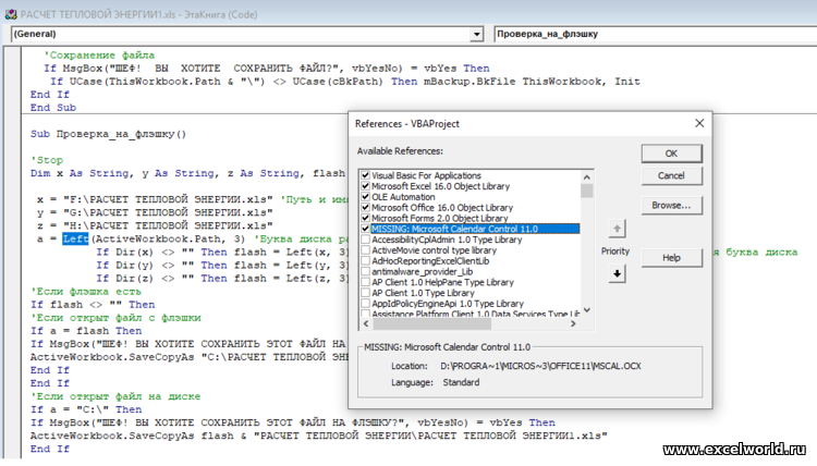

Спасибо за ответ! Это весь код. Подсвечивает сразу a=left и надпись: Can't find progect or library.
СообщениеСпасибо за ответ! Это весь код. Подсвечивает сразу a=left и надпись: Can't find progect or library.

doober Дата: Воскресенье, 04.08.2019, 12:39 | Сообщение № 4
Сообщений: 995
Репутация: 345 ±
Тогда смотрите Tools-References
Смотрите на какие библы ругается
СообщениеТогда смотрите Tools-References

pechkin Дата: Воскресенье, 04.08.2019, 12:52 | Сообщение № 5
Сообщений: 332
Репутация: 49 ±
При выходе ошибки ( Can't find progect or library.) нажимаю ОК, a=left ... подсвечена, а вкладка Tools-References (References) не активна :(
СообщениеПри выходе ошибки ( Can't find progect or library.) нажимаю ОК, a=left ... подсвечена, а вкладка Tools-References (References) не активна :(

_Boroda_ Дата: Воскресенье, 04.08.2019, 14:47 | Сообщение № 8
Сообщений: 17015
Конечно. Если Вы в процессе отладки макроса, то она и не будет работать. Нужно сначала прекратить работу макроса, а потом уже лезть вовнутря
Завершите работу макроса кнопкой Ресет (на панели VBA)
Посмотрите, какие библиотеки включены. Засканьте и покажите
Напишите
ppp_=ActiveWorkbook.Path
[/vba]посмотрите, чему равна ррр_
aaa_=left(ppp_,3)
[/vba]посмотрите, чему равна ааа_
В 2013 у меня Left нормально проскакивает. 2016 дома нет

doober Дата: Понедельник, 05.08.2019, 20:16 | Сообщение № 10
Сообщений: 995
Репутация: 345 ±
На снимке же видно где проблема, и она подсвечена
СообщениеНа снимке же видно где проблема, и она подсвечена

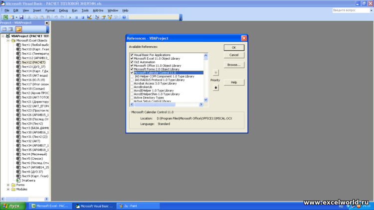

pechkin Дата: Вторник, 06.08.2019, 08:35 | Сообщение № 13
Сообщений: 332
Репутация: 49 ±
Спасибо! hands Заработало. Что это было. Лишняя библиотека. А как будет на 2003 Прикладываю скан библиотек на компьютере с 2003 офисом. Разница в 2 штуки (еще Microsoft forms2) Тоже отключить?

RAN Дата: Вторник, 06.08.2019, 08:39 | Сообщение № 14
Прогонять птиц нужно только со строк с MISSING.
