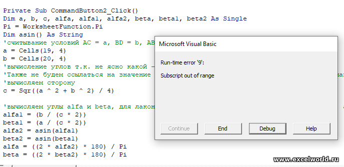

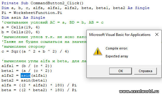

День добрый, задача найти углы ромба через его диагонали, скрипт худо-бедно написал, но по какой-то причине он не работает и я понятия не имею по какой. Пробовал задавать asin двумя разными способами что приводит к двум разным ошибкам
К сообщению приложен файл: 1025140.png (31.6 Kb) · 9178166.png (33.1 Kb)
СообщениеДень добрый, задача найти углы ромба через его диагонали, скрипт худо-бедно написал, но по какой-то причине он не работает и я понятия не имею по какой. Пробовал задавать asin двумя разными способами что приводит к двум разным ошибкам

Файл с примером покажете?

CuteJoe Дата: Вторник, 08.10.2019, 11:23 | Сообщение № 3
Если честно - я уже решил задачу немного другим путём, выразив арксинус через встроенную в вба функцию арктангенса - тема более неактуальна, спасибо
Сообщение отредактировал CuteJoe - Вторник, 08.10.2019, 11:23
СообщениеЕсли честно - я уже решил задачу немного другим путём, выразив арксинус через встроенную в вба функцию арктангенса - тема более неактуальна, спасибо
