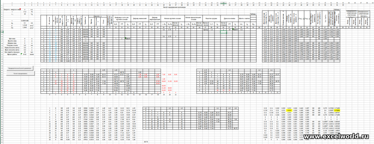

Юрий_Нд Дата: Среда, 06.11.2019, 13:40 | Сообщение № 7
Сообщений: 441
Репутация: 19 ±
Цитата Апострофф, 06.11.2019 в 11:54, в сообщении № 6 ()
зачем нужен лист при отладке?
Я думаю, что Вы не до конца понимаете "всю глубину глубин..."
Для того, чтобы Вы немного прониклись моей задачей, выкладываю часть расчётов.
Как думаете, можно ли такое организовать в отладчике?
То есть, Вы примерно предлагаете мне сыграть партию в шахматы "вслепую"
К сообщению приложен файл: 0558707.png (157.1 Kb)
Сообщение отредактировал Юрий_Нд - Среда, 06.11.2019, 13:44

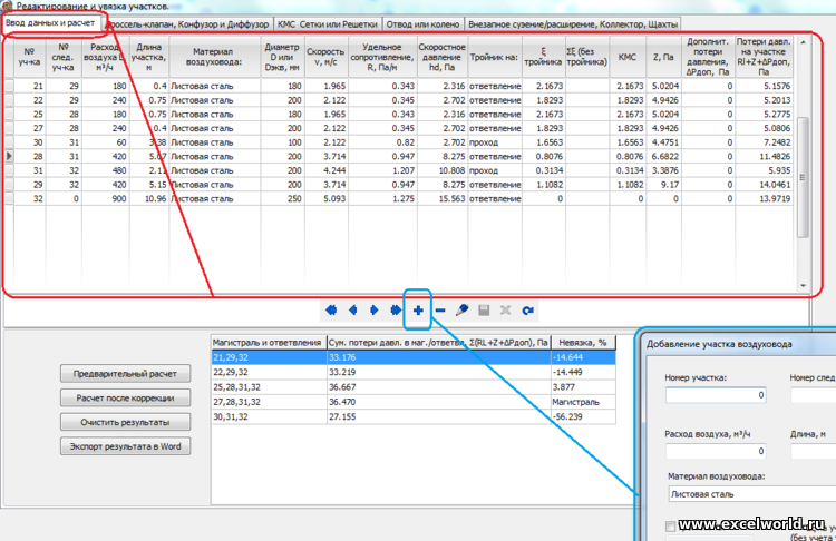

Юрий_Нд Дата: Среда, 06.11.2019, 21:39 | Сообщение № 14
Сообщений: 441
Репутация: 19 ±
Где хоть пол Мява про код VBA?
Уважаемый Ран, согласитесь, наш разговор уже переходит в банальный треп.
По поводу моего "мяу", могу только повторить, что он находится в верху экрана...
Вы мне лучше Вот что скажите, с моим давним вопросом.
То есть если мне нужно реализовать такую картинку ..., тогда как мне сказали, Excel мне уже не поможет, и мне нужно искать решение, по крайней мере в Бейсике или, как я уже думаю, в Си. С плюсами или без.
И я сейчас хочу хорошо отработать, математическую модель, чтобы потом уже просто перекинуть её в Си.
И всё-таки Excel, ну очень хорош в процессе отладки математической модели.
Как считаете, я в правильном направлении двигаюсь?
К сообщению приложен файл: 5182558.png (195.7 Kb)
Автор - Юрий_Нд
Дата добавления - 06.11.2019 в 21:39

Юрий_Нд Дата: Среда, 06.11.2019, 21:54 | Сообщение № 16
Сообщений: 441
Репутация: 19 ±
Не вижу ни одного файла excel , а одни картинки.
А причём тут файл Excel?
В моём файле Excel вся математика выполняется на уровне Вба Excel, на листе Excel ни одной формулы.
Лист Excel используется только для вывода данных.
Сейчас мой вопрос в том, как организовать инженерный расчёт на уровне картинки по 14-му сообщению?
Автор - Юрий_Нд
Дата добавления - 06.11.2019 в 21:54
