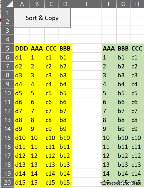

Здравствуйте! Подскажите, пожалуйста, как из одного набора данных (желтый) выбрать только несколько колонок в определенном порядке и потом вставить их в другое место листа (зеленый). Желаемый порядок и кол-во необходимых колонок задается в масиве по названию столбцов.

Выделяете диапазон A5:D20, применяете Расширенный фильтр, копировать в другое место, в диапазон F5:H5

А как расширеный фильтр поможет мне скопировать только колонки с опреденными заголовками и в нужном порядке?

Нужные заголовки в нужном порядке скопируйте на пустое место на листе, а потом как описал Kuzmich

в диапазоне F5:H5 Там прописываете нужный порядок столбцов, написание как в A5:D5

Спасибо, разобрался! Не знал что расширеным фильтром такое можно делать.
