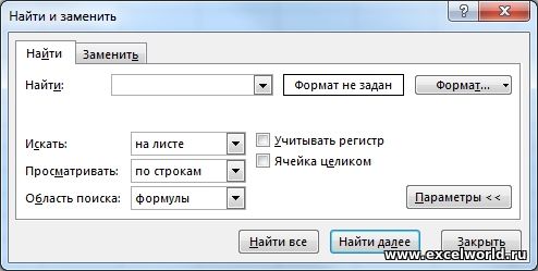

Сергей13, все эти параметры практически те же, что в диалоговом окне Найти.
Если не поставить xlValues, то по умолчанию будет искать по формулам
К сообщению приложен файл: 2764684.jpg (22.6 Kb)
