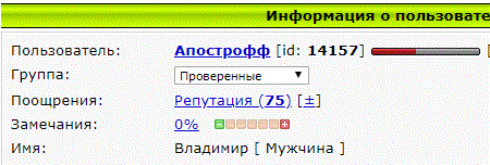

_Boroda_ Дата: Четверг, 19.12.2019, 15:13 | Сообщение № 10
Сообщений: 17016
Не знаю, как в профиле написано, так и Владимир
К сообщению приложен файл: 5526279.gif (20.2 Kb)
СообщениеНе знаю, как в профиле написано, так и Владимир
