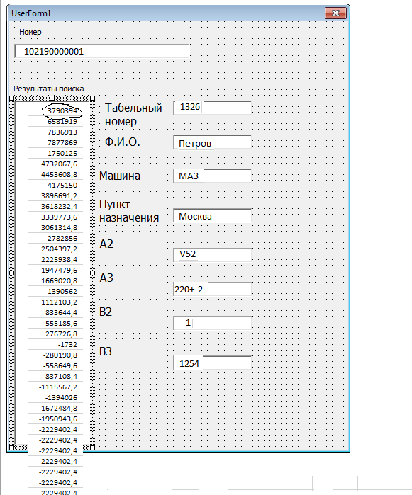

Добрый вечер уважаемые знаток VBA!
Прошу Вашей помощи в следующей в решении задачи:
Есть Книга в которой листы с данными (Лист1 Лист2 Лист3), есть форма в которую необходимо ввести данные на основании поиска.
Поиск осуществить по колонке на Лист1 "Номер" и в ListBox вывести результаты с колонок G-AQ.
При выборе одного из значений в ListBox в соответствующие поля формы внести данные.
Заранее благодарен за помощь)

Вот такая петрушка должна получится.

Так подойдёт?
К сообщению приложен файл: 3832933.xlsm (29.9 Kb)
