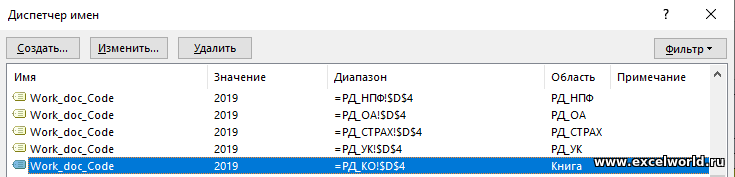

Не нашел мануал с ответом на данный вопрос, буду очень признателен за помощь с ответом.
В диспетчере имен несколько одинаковых имен, но с разными диапазонами и областью.
При этом одно из таких имен с областью "Книга", остальные в рамках своих листов.
Вопрос:
Если в коде VBA используется данное имя Work_doc_Code , что бы считывать значение данной ячейки и/или ее адрес, то по какому принципу будет выбираться одно из одинаковых имен в диспетчере имен?
Предполагаю, что выбирается то имя, которое соответствует активному листу, а если лист выбран совсем другой, то тогда будет браться имя с областью "Книга".
Или может другая тут логика работает?
К сообщению приложен файл: 0161877.png (17.5 Kb)
СообщениеНе нашел мануал с ответом на данный вопрос, буду очень признателен за помощь с ответом.
Вопрос:

Snek, здравствуйте,
в данном случае обращение к именам идет через указание имени листа, т.е. как ссылка в колонке "Диапазон"
thisworkbook.names("РД_НПФ!work_doc_code")
thisworkbook.sheets("РД_НПФ").range("work_doc_code")
Сообщение отредактировал boa - Вторник, 25.02.2020, 23:06
СообщениеSnek, здравствуйте,
