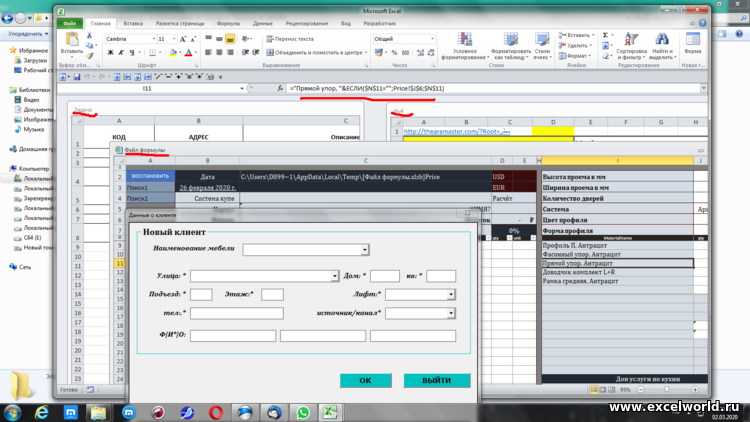

Если я все верно понял, но у меня проблем нет
Открыл 2 файла, потом Ваш
К сообщению приложен файл: 9352495.png (175.6 Kb)
