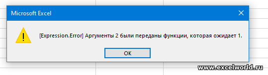

ggguzik Дата: Четверг, 04.06.2020, 16:34 | Сообщение № 3
Здравствуйте скачал попробовал что либо вбить и обновить данные и появилась ошибка (скриншот)

nilem Дата: Четверг, 04.06.2020, 20:34 | Сообщение № 4
Сообщений: 1613
Репутация: 563 ±
Excel 2013, 2016
Забыл, упс )
Надо еще указать путь к этой книге (по двойному клику)
К сообщению приложен файл: 9067238.xlsm (48.8 Kb)

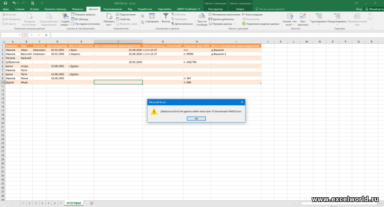

ggguzik Дата: Понедельник, 08.06.2020, 16:45 | Сообщение № 5
Здравствуйте к сожалению снова выдает ошибку( (скриншот)

nilem Дата: Понедельник, 08.06.2020, 20:26 | Сообщение № 6
Сообщений: 1613
Репутация: 563 ±
Excel 2013, 2016
Ну тогда по-старинке )
Неужели PQ так сильно зависит от версии?
К сообщению приложен файл: 7640533.xlsm (55.0 Kb)
