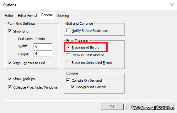

В настройках часом не такая ситуация?

fairylive Дата: Воскресенье, 05.07.2020, 07:02 | Сообщение № 3
Сообщений: 122
Репутация: 4 ±
anvg, такая...

anvg Дата: Воскресенье, 05.07.2020, 07:31 | Сообщение № 4
Сообщений: 581
Репутация: 271 ±
2016, 365
такая...
Вот. А она означает игнорирование обработчиков событий :) Поставьте Break In Class Module.
