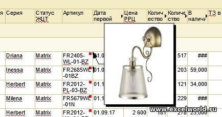

Всем привет!
Есть сводная таблица, получающая данные при открытии из внешней базы MS SQL.
Полученный набор данных содержит информацию о товаре (характеристики, фин. показатели и пр.), среди которых есть ссылка на фото продукции.
Задача вывести фото в примечание одной из ячеек на этапе загрузки данных из внешнего источника (как в вложении). Что бы для пользователя это было прозрачно.
Буду признателен за помощь!
К сообщению приложен файл: 3478321.jpg (25.3 Kb)

fairylive Дата: Суббота, 11.07.2020, 17:31 | Сообщение № 2
Сообщений: 122
Репутация: 4 ±
Код нашёл на другом форуме меньше чем за минуту. Ещё пять минут ушло на тестирование. Понял что форматы PNG не кушает. Также примечания оставляет видимыми. Где заменить в коде True На False надеюсь сами догадаетесь...
