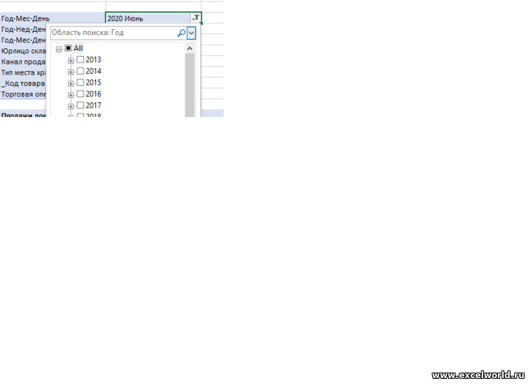

Bodrichkom Дата: Понедельник, 13.07.2020, 11:23 | Сообщение № 8
Сообщений: 34
Pelena, Попробовал сегодня перенести код на Excel файл с Olap-кубом, выдаёт ошибку вот тут, [vba]
With pt.PivotFields(arrField(1, f))
[/vba], может ошибка выходит из-за того, что в группах есть подгруппа "All"?
К сообщению приложен файл: 6906384.png (79.4 Kb)
Сообщение отредактировал Bodrichkom - Понедельник, 13.07.2020, 12:37
СообщениеPelena, Попробовал сегодня перенести код на Excel файл с Olap-кубом, выдаёт ошибку вот тут, [vba]
Автор - Bodrichkom
Дата добавления - 13.07.2020 в 11:23

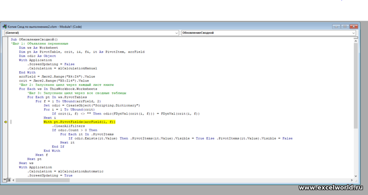

Bodrichkom Дата: Понедельник, 13.07.2020, 12:28 | Сообщение № 9
Сообщений: 34
Pelena, Прикладываю скрин
К сообщению приложен файл: 8765464.png (35.7 Kb)
СообщениеPelena, Прикладываю скрин
Автор - Bodrichkom
Дата добавления - 13.07.2020 в 12:28
Pelena Дата: Понедельник, 13.07.2020, 14:30 | Сообщение № 10
Сообщений: 19644
Судя по первому скрину, возможно не совпадают названия столбцов на листе Свод в табличке с критериями с названиями столбцов таблицы-источника.
С датами тоже возможна проблема из-за разного формата.
По поводу OLAP-куба ничего не могу сказать, есть ли там отличия от обычных сводных
СообщениеСудя по первому скрину, возможно не совпадают названия столбцов на листе Свод в табличке с критериями с названиями столбцов таблицы-источника.
Дата добавления - 13.07.2020 в 14:30

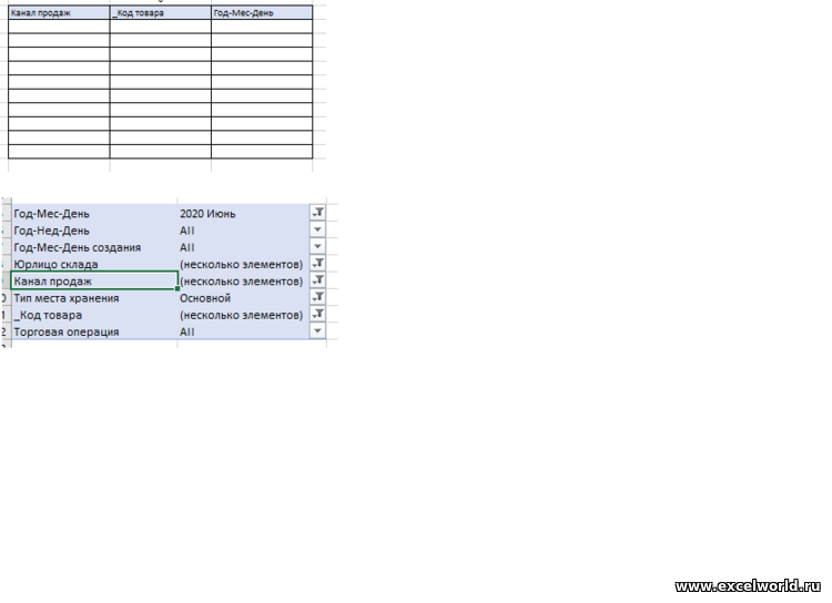

Bodrichkom Дата: Понедельник, 13.07.2020, 14:42 | Сообщение № 11
Сообщений: 34
Pelena, Вложил скрин, названия копировал прям из свода, они идентичные, тоже на это сначала подумал, по поводу даты, попробовал без столбца даты, всё ровно та же ошибка, сижу вот голову ломаю, в чём же дело)
К сообщению приложен файл: 3628686.png (50.3 Kb)
СообщениеPelena, Вложил скрин, названия копировал прям из свода, они идентичные, тоже на это сначала подумал, по поводу даты, попробовал без столбца даты, всё ровно та же ошибка, сижу вот голову ломаю, в чём же дело)
Автор - Bodrichkom
Дата добавления - 13.07.2020 в 14:42

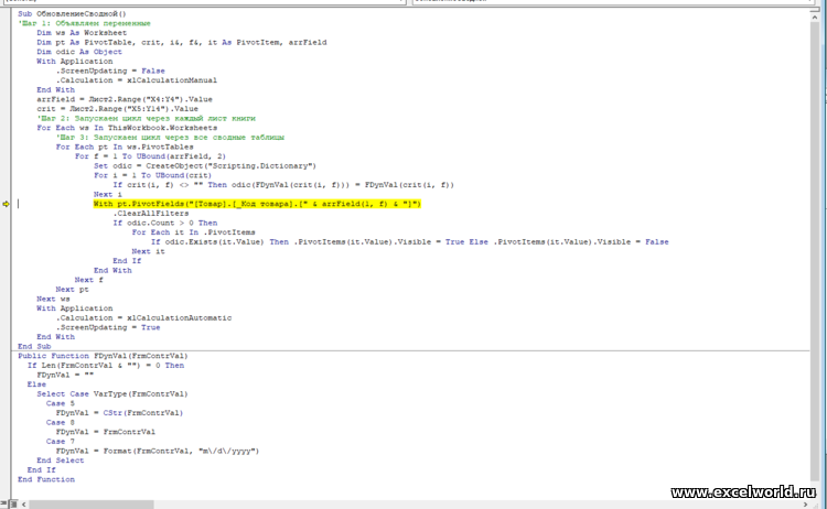

Pelena Дата: Понедельник, 13.07.2020, 17:32 | Сообщение № 13
Сообщений: 19644
В случае OLAP-кубов синтаксис другой и есть такое свойство VisibleItemsList, в которое, судя по справке, можно сразу массив критериев подгружать.
Посмотрите пример здесь
Видимо, вместо [vba]
[/vba]должно быть что-то вроде
PivotFields("[имя таблицы].[имя группы].[" & arrField(1, f) & "]")
СообщениеВ случае OLAP-кубов синтаксис другой и есть такое свойство VisibleItemsList, в которое, судя по справке, можно сразу массив критериев подгружать.
Дата добавления - 13.07.2020 в 17:32

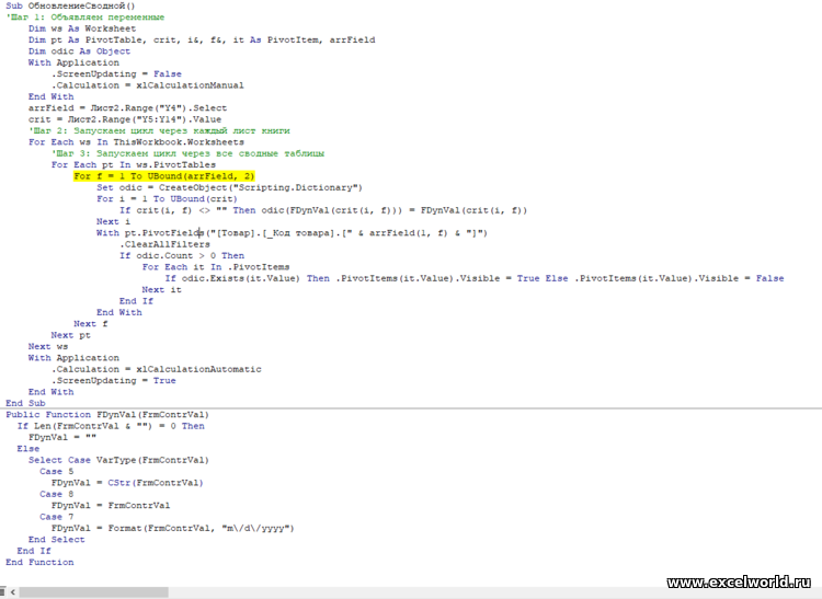

Bodrichkom Дата: Понедельник, 13.07.2020, 18:09 | Сообщение № 14
Сообщений: 34
Pelena, Изменил [vba]
arrField = Лист2.Range("Y4").Select
    crit = Лист2.Range("Y5:Y14").Value
[/vba] и [vba]
With pt.PivotFields("[Товар].[_Код товара].[" & arrField(1, f) & "]")
[/vba] , выскочила новая ошибка в [vba]
For f = 1 To UBound(arrField, 2)
За ссылку спасибо, читаю.
К сообщению приложен файл: 6198130.png (118.1 Kb)

Pelena Дата: Понедельник, 13.07.2020, 18:35 | Сообщение № 16
Сообщений: 19644
Не, ну там же и дальше надо по аналогии исправлять.
Этого цикла, наверное, не будет, если сразу можно использовать VisibleItemsList

Pelena, В итоге сейчас код выглядит так [vba]
Sub ОбновлениеСводной()
'Шаг 1: Объявляем переменные
    Dim ws As Worksheet
    Dim pt As PivotTable, crit, i&, f&, it As PivotItem, arrField
    Dim odic As Object
    With Application
        .ScreenUpdating = False
        .Calculation = xlCalculationManual
    arrField = Лист2.Range("X4:Y4").Value
    crit = Лист2.Range("X5:Y14").Value
    'Шаг 2: Запускаем цикл через каждый лист книги
    For Each ws In ThisWorkbook.Worksheets
        'Шаг 3: Запускаем цикл через все сводные таблицы
        For Each pt In ws.PivotTables
                Set odic = CreateObject("Scripting.Dictionary")
                For i = 1 To UBound(crit)
                    If crit(i, f) <> "" Then odic("[Товар].[_Код товара].[" & FDynVal(crit(i, f) & "]")) = "[Товар].[_Код товара].[" & FDynVal(crit(i, f) & "]")
                Next i
                    .ClearAllFilters
                    If odic.Count > 0 Then
                        For Each it In .PivotItems
                            If odic.Exists(it.Value) Then .PivotItems(it.Value).Visible = True Else .PivotItems(it.Value).Visible = False
                        Next it
            Next f
        Next pt
    Next ws
    With Application
        .Calculation = xlCalculationAutomatic
        .ScreenUpdating = True
Public Function FDynVal(FrmContrVal)
If Len(FrmContrVal & "") = 0 Then
    FDynVal = ""
Else
    Select Case VarType(FrmContrVal)
    Case 5
        FDynVal = CStr(FrmContrVal)
    Case 8
        FDynVal = FrmContrVal
    Case 7
        FDynVal = Format(FrmContrVal, "m\/d\/yyyy")
    End Select
End Function
Ошибка в [vba]
