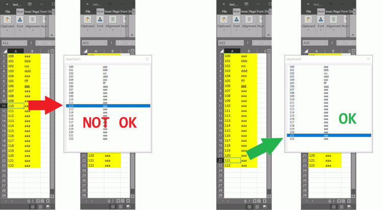

Всем привет,
Открываю форму по даблклику на ячейках с данными в столбце А (открывается в центре окна экселя) и выделяю текущую строку в списке формы.
Возникла проблема - если так совпадает что список в форме открывается поверх курсора, то автоматически выделяется строка в списке, в том месте где находится курсор. Как будто я кликаю по списку уже после открытия формы.
Чтобы воспроизвести эффект надо сделать окно экселя маленьким (см картинку), например:
1) при даблклике на ячейке A11, открывается форма и в списке уже выделена строка на том же уровне - так не должно быть.
2) при даблклике на ячейке A23, открывается форма, список в форме находтся не под курсором и выделяется корректное значение. Все ок, так и должно быть.
Как убрать такое поведение?
UPD
Добавил выделение текущего значения в списке, которое также не работает в первом случае.
К сообщению приложен файл: 2261923.png (113.9 Kb) · test_1.xlsm (23.7 Kb)

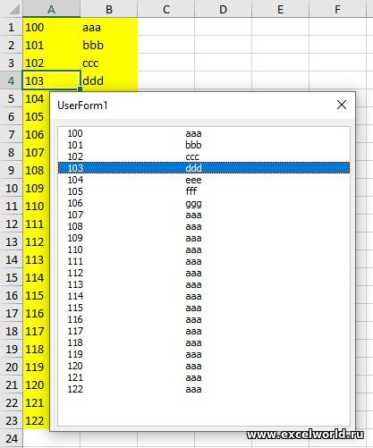

Pelena Дата: Воскресенье, 02.08.2020, 21:38 | Сообщение № 3
Сообщений: 19636
Репутация: 4705 ±
Работает, вроде
К сообщению приложен файл: 4541882.jpg (35.1 Kb)
Работает, вроде
Дата добавления - 02.08.2020 в 21:38
user0 Дата: Понедельник, 03.08.2020, 07:07 | Сообщение № 4
Сообщений: 152
Репутация: 8 ±
Excel 2013, 2016
У вас форма со списком появилась правее и ниже ячейки по которой вы кликнули.
Попробуйте сделать окно экселя уже, чтобы форма появлялась прямо под курсором, тогда в списке будет автоматически выделяться строка под курсором (вне зависимости от того есть там код отвечающий за какое либо выделение или нет).
Выглядит это так как будто происходит еще один клик по форме сразу после ее отрисовки.
