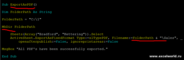

doober Дата: Суббота, 08.08.2020, 01:04 | Сообщение № 6
Сообщений: 996
Репутация: 345 ±
Какая папка ?
Я о процедуре ExportAsPDF()
Открытие_файлов_в_папке() отработало без проблем
К сообщению приложен файл: 4885535.png (50.1 Kb)
Какая папка ?
Автор - doober

OlegSmirnov Дата: Суббота, 08.08.2020, 01:14 | Сообщение № 7
Сообщений: 97
doober, ясно.
Я запускаю этот макрос - ExportAsPDF
(Перед этим поменял названия листов)
Макрос выдает ошибку:
Run-time error '75'
Path/File access error
Сообщениеdoober, ясно.
Run-time error '75'
Автор - OlegSmirnov

doober Дата: Суббота, 08.08.2020, 17:50 | Сообщение № 11
Сообщений: 996
Репутация: 345 ±
Вот рабочий макрос[vba]
Sub ExportAsPDF()
Dim Filename As String
With CreateObject("Scripting.FileSystemObject")
Filename = .BuildPath(ThisWorkbook.Path, .GetBaseName(ThisWorkbook.Name) & ".pdf")
ThisWorkbook.Worksheets.Select
    ActiveSheet.ExportAsFixedFormat Type:=xlTypePDF, Filename:=Filename _
            , Quality:=xlQualityStandard, IncludeDocProperties:=True, ignoreprintareas _
            :=False, openafterpublish:=True
MsgBox "All PDF's have been successfully exported."
СообщениеВот рабочий макрос[vba]
Sub ExportAsPDF()
Автор - doober
Дата добавления - 08.08.2020 в 17:50
OlegSmirnov Дата: Суббота, 08.08.2020, 18:53 | Сообщение № 12
Сообщений: 97
doober, спасибо.
Теперь все сразу заработало.
Сообщениеdoober, спасибо.
Автор - OlegSmirnov
