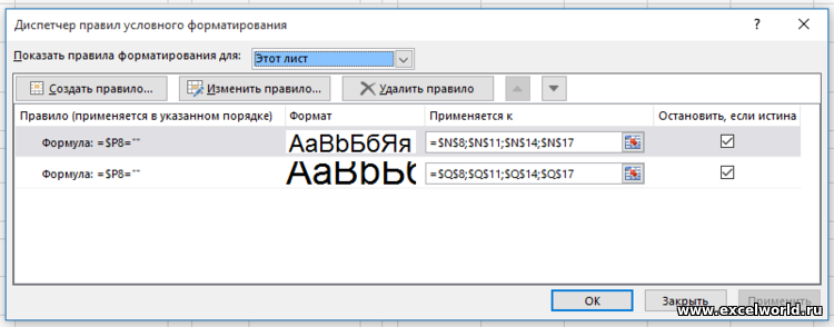

Dion Дата: Воскресенье, 11.10.2020, 16:13 | Сообщение № 3
Сообщений: 113
Pelena, большое спасибо! Ваши навыки работы в Excel поражают, но можете пояснить менее опытному пользователю:
1. Не совсем понял, куда вставлять, в какой модуль? Это макрос? Если не трудно, приложите готовый файл уже со вставкой.
2. По форматированию в OpenOffice тоже вопрос: открыл все правила на листе, там их всего два (см. вложение). Проверяется только ячейка P8, а по какому принципу меняется шрифт в других ячейках, если , P11, P14, P17 не проверяется?
К сообщению приложен файл: 0966383.png (70.3 Kb)

Pelena Дата: Воскресенье, 11.10.2020, 17:35 | Сообщение № 4
Сообщений: 19650
Репутация: 4721 ±
1. Правой кнопкой мыши по ярлычку листа -- Посмотреть код. Приложила файл
2. Правила два, но применяются они к четырём ячейкам каждое (см. поле Применяется к). А так как ссылка $P8 смешанная, строка не закреплена, то столбец Р проверяется по своей строке, т.е. $P8, $P11, $P14 и $P17
К сообщению приложен файл: 7525587.xls (33.0 Kb)
Сообщение1. Правой кнопкой мыши по ярлычку листа -- Посмотреть код. Приложила файл
