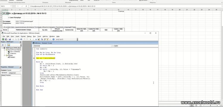

kot2012 Дата: Понедельник, 30.11.2020, 13:48 | Сообщение № 6
Сообщений: 27
bigor, не подскажете в чём может быть ошибка? На другом компьютере не хочет упорно отрабатывать ((( вроде внес необходимые изменения а всё равно выскакивает ошибка Run time error 13 Tupe mismatch, на строчке Set ws = ActiveSheet останавливается. Excel 2016
К сообщению приложен файл: 4856328.jpg (35.5 Kb)
Сообщениеbigor, не подскажете в чём может быть ошибка? На другом компьютере не хочет упорно отрабатывать ((( вроде внес необходимые изменения а всё равно выскакивает ошибка Run time error 13 Tupe mismatch, на строчке Set ws = ActiveSheet останавливается. Excel 2016
Автор - kot2012
Дата добавления - 30.11.2020 в 13:48

RAN Дата: Понедельник, 30.11.2020, 13:59 | Сообщение № 8
Dim ws as WorkSheetS
СообщениеDim ws as WorkSheetS
Дата добавления - 30.11.2020 в 13:59
kot2012 Дата: Понедельник, 30.11.2020, 14:22 | Сообщение № 9
Сообщений: 27
RAN, Поправил!!!! Спасибо )))

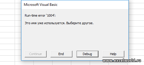

MikeVol Дата: Четверг, 03.12.2020, 13:43 | Сообщение № 18
Сообщений: 493
Репутация: 121 ±
MSO LTSC 2021 EN
kot2012, Доброго Дня всем. А сам текст ошибки вас не смущает? Скриншот ошибки прилагаю ниже. У вас скорее всего где-то договор имеет дубль, одинаковое имя.
UPD: Вот в вашем предыдущем файле не наблюдается ошибка. Ищите договора с одинаковыми названиями.
К сообщению приложен файл: 7524002.png (10.4 Kb) · 03.12.20.xlsm (24.3 Kb)

Сообщениеkot2012, Доброго Дня всем. А сам текст ошибки вас не смущает? Скриншот ошибки прилагаю ниже. У вас скорее всего где-то договор имеет дубль, одинаковое имя.
Автор - MikeVol
Дата добавления - 03.12.2020 в 13:43
kot2012 Дата: Четверг, 03.12.2020, 14:04 | Сообщение № 19
Сообщений: 27
MikeVol, точно ) вот какова вероятность что можно при рандомном наборе набрать одинаковые названия!? Рука лицо! Только я так могу лохануться )) спасибо!!!
СообщениеMikeVol, точно ) вот какова вероятность что можно при рандомном наборе набрать одинаковые названия!? Рука лицо! Только я так могу лохануться )) спасибо!!!
Автор - kot2012
Дата добавления - 03.12.2020 в 14:04
