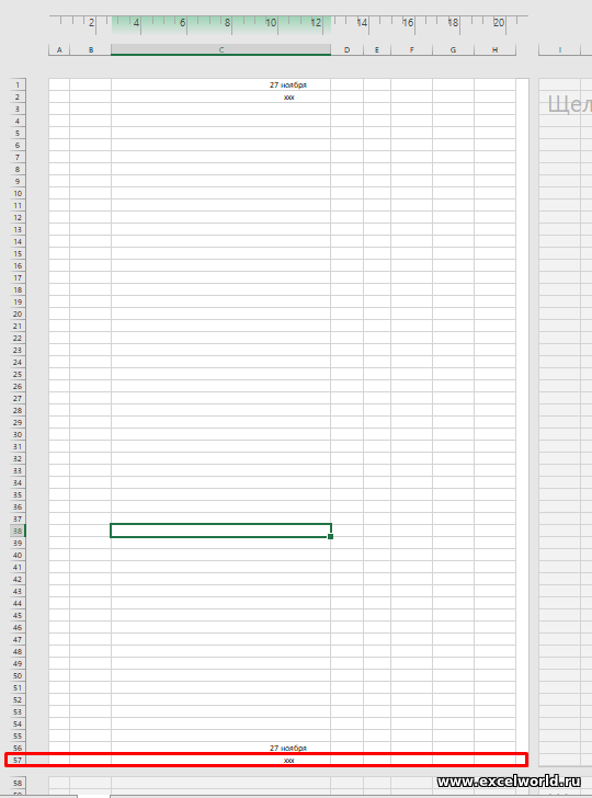

Добрый всем день!
Знает кто, как можно получить кол-во строк для одной страницы печати для экселя?
Хочу получить строку нижнюю, на картинке сейчас значение нужной строки 57.
Или мб возможно узнать положение нижнего колонтитула в строках?
К сообщению приложен файл: 3996243.png (17.0 Kb)

СообщениеДобрый всем день!
Автор - Roman777

не подойдёт. Оно будет отображать только что видно.
А вот второй вариант тоже пробовал. Как оказалось, в файле нет разрывов...
Ещё не понятно, почему у меня эта граница то на 57 строке, то на 55. Так и не понял от чего зависит. Просто открывал в разное время.

Цитата CaramelManiac, 27.11.2020 в 15:51, в сообщении № 2 ()
With ActiveWindow.VisibleRange
последняя_полностью_видимая_строка = .Row + .Rows.Count - 2
