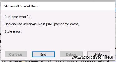

Добрый день.
в 2019 офисе не активна кнопка Debug, перерыл все не могу найти как ее активировать.
К сообщению приложен файл: 9444780.jpg (11.6 Kb)

Возможно проект VBA под паролем
никаких паролей нет, программа формирует XML файл, и при парсинге word-ом файла выходит ошибка, в предыдущих версиях офиса при нажатии Debug он показывает место в XML с ошибкой.

Спасибо всем.
действительно один из макросов Vba оказался под паролем.
