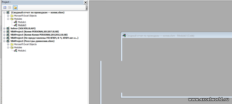

Добрый день! Прошу помочь с восстановлением файла. Файл был рабочим, но в какой-то момент при открытии выдал ошибку "Can't File project or library". В редакторе выглядит как на скриншоте - Не VBAProjects(Сводный отчет по проводкам - копия.xlsm), а просто имя файла.. Данные на листах полностью в порядке, но скопировать листы в другую книгу тоже не могу - пишет что нет модуля. Коды модулей открываются фрагментарно - на скриншоте видно. Окно References просто не открывается!(((

Почему загружено несколько копий личной книги макросов?
Вышлите файл на почту, посмотрю.Почта есть в профиле

Добрый день! Спасибо, проблема решилась следующим образом - файл был отправлен на другой компьютер, где благополучно заработал.
После 4 перезагрузок на моем ПК Эксель начал ругаться на надстройку как раз на одну из личных книг, и я ее отключила. После этого заработало как надо и видимо doober прав, что источник проблемы был именно в личных книгах. Хотя я до этого постоянно использовала несколько личных книг и проблем не возникало... Видимо так нельзя, исправлюсь. Спасибо!!!
