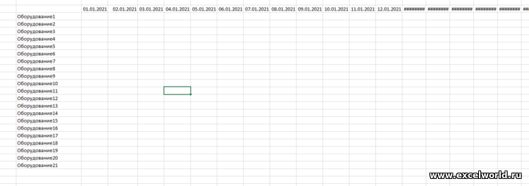

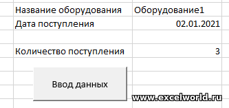

Всем привет, помогите пожалуйста написать макрос, таблица с данными находится на листе 1, пользователь видит лист 2 вводит название оборудования и даты, потом ищется соответсвующая ячейка на листе1 и в нее вписываются данные количества поступления.

Прошу прощения, вот екселька из которой скрины

Как-то так можно
Sub Кнопка1_Щелчок()
    Dim i&, d As Range, n As Range
    Set n = Лист1.Columns(2).Find([C2])
    If Not n Is Nothing Then
        Set d = Лист1.Rows(2).Find([C3])
        If Not d Is Nothing Then
            Лист1.Cells(n.Row, d.Column) = [C5]
        Else
            MsgBox "Дата " & [C3] & " не найдена в базе данных.", vbExclamation
    Else
        MsgBox "Оборудование  " & [C2] & " не найдено в базе данных.", vbExclamation
К сообщению приложен файл: 2618246.xlsm (19.9 Kb)
