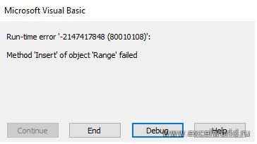

joey Дата: Понедельник, 25.01.2021, 10:39 | Сообщение № 9
Сообщений: 5
Кажется, определились и с третьей и с четвертой
Спасибо, вроди то что нужно только выдает ошибку(( подскажите как исправить??
К сообщению приложен файл: 7581648.jpg (8.6 Kb)
Сообщение отредактировал joey - Понедельник, 25.01.2021, 10:40

joey Дата: Понедельник, 25.01.2021, 10:41 | Сообщение № 10
Сообщений: 5
и после этой ошибки эксель перестает реагировать вообще, приходится выключать через диспетчер задач
Сообщениеи после этой ошибки эксель перестает реагировать вообще, приходится выключать через диспетчер задач

_Igor_61 Дата: Понедельник, 25.01.2021, 11:44 | Сообщение № 11
Сообщений: 504
Репутация: 90 ±
У меня все работает. Покажите не скрин, а проблемный файл. Возможно, он чем-то отличает ся от примера или еще какой-то макрос у Вас там есть...
А возможно Вы меняете статус во второй строке... Тогда в код можно добавить проверку:[vba]
If Not Intersect(Target, Range("I:I")) Is Nothing Then
  If r = 2 Then
     Exit Sub
  If Cells(r, 9).Value = "готов" Then и т.д.
