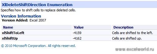

RAN
Дата: Понедельник, 01.02.2021, 19:33 |
На всякий случай. У метода Range.Delete нет такого параметра (1). По крайней мере официально.
На всякий случай. У метода Range.Delete нет такого параметра (1). По крайней мере официально. RAN
Сообщение На всякий случай. У метода Range.Delete нет такого параметра (1). По крайней мере официально. Автор - RAN Дата добавления - 01.02.2021 в 19:33

Nic70y
Дата: Вторник, 02.02.2021, 14:47 |
Сообщений: 9277
2502
ну как бы он там и нафиг не нужен, был в файле - не удалял, просто дописал Or...
ну как бы он там и нафиг не нужен, был в файле - не удалял, просто дописал Or... Nic70y
Сообщение ну как бы он там и нафиг не нужен, был в файле - не удалял, просто дописал Or... Автор - Nic70y Дата добавления - 02.02.2021 в 14:47
