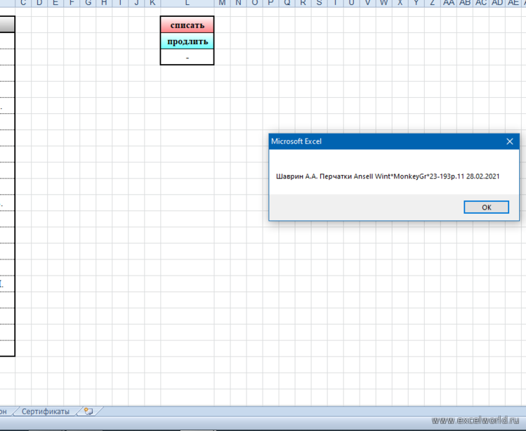

Здравствуйте, уважаемые программисты! Не поделитесь ли умными мыслями? У меня есть программка, которая при включении выдает всплывающую подсказку. Подскажите, можно ли изменить заливку и шрифт этой подсказки? Благодарю заранее!!!

используйте UserForm вместо msgbox, там много возможностей (наверное)
У функции MsgBox нет возможности редактировать фон и шрифт А вот UserForm подлежит пользовательскому форматированию
У функции MsgBox нет возможности редактировать фон и шрифт А вот UserForm подлежит пользовательскому форматированиюSerge_007

Спасибо огромное, не сочтите за наглость! Не смогли бы на примере рассказать???

Не совсем поняла, что надо раскрашивать. Пример формы в файле

Елена, здравствуйте!!! Спасибо огромное!!! Да, поняла, но можно ли автоматически регулировать в UserForm размер всплывающего окна, согласно данной информации (одно предложение, окно меньше). Благодарю заранее.

[vba]Код
Private Sub UserForm_Initialize() u = 100 UserForm1.Height = u 'высота 'UserForm1.Width = v 'ширина End Sub
попробуйте так [vba]Код
UserForm1.Height = Application.Min(UserForm1.Label1.Height + 40, 500)
