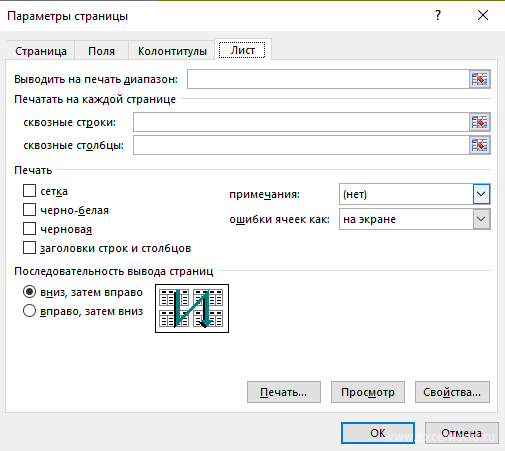

Pelena Дата: Четверг, 01.04.2021, 22:51 | Сообщение № 10
Сообщений: 19650
Репутация: 4721 ±
Удалите область печати с листа. Должно помочь.
Да и две ошибки можно и вручную удалить)
СообщениеУдалите область печати с листа. Должно помочь.
Дата добавления - 01.04.2021 в 22:51

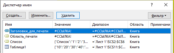

Anis625 Дата: Четверг, 01.04.2021, 22:57 | Сообщение № 11
Сообщений: 674
Репутация: 31 ±
Pelena,
Пусто там. И при копировании листа именно на них и выводится сообщение о конфликте имен.
В них вроде есть символ # который указан в коде, по идее должен снести и его тоже код
К сообщению приложен файл: 0590472.png (20.7 Kb)
СообщениеPelena,
Автор - Anis625
