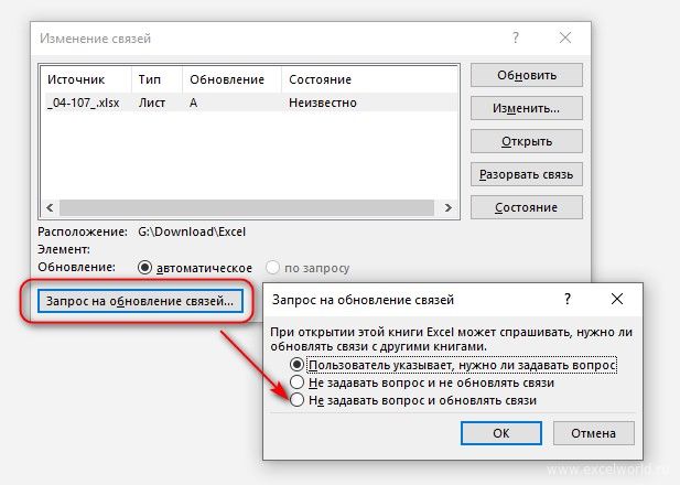

Pelena Дата: Четверг, 29.07.2021, 08:36 | Сообщение № 9
Сообщений: 19650
Репутация: 4721 ±
Файл -- Сведения -- Изменить связи с файлами -- Запрос на обновление связей -- Не задавать вопрос и обновлять связи.
Не помогает?
К сообщению приложен файл: 1579080.jpg (39.0 Kb)
СообщениеФайл -- Сведения -- Изменить связи с файлами -- Запрос на обновление связей -- Не задавать вопрос и обновлять связи.
Не помогает?
Дата добавления - 29.07.2021 в 08:36
Thierry[HenRy-14] Дата: Четверг, 29.07.2021, 11:29 | Сообщение № 10
Сообщений: 25
Pelena, помогло) спасибо большое, реально не зря хорошие слова на форуме о вас пишут, я присоединяюсь
СообщениеPelena, помогло) спасибо большое, реально не зря хорошие слова на форуме о вас пишут, я присоединяюсь
