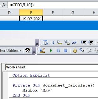

RAN Дата: Понедельник, 19.07.2021, 13:25 | Сообщение № 5
А так? :p
К сообщению приложен файл: 5498486.jpg (17.4 Kb)
СообщениеА так? :p
Дата добавления - 19.07.2021 в 13:25

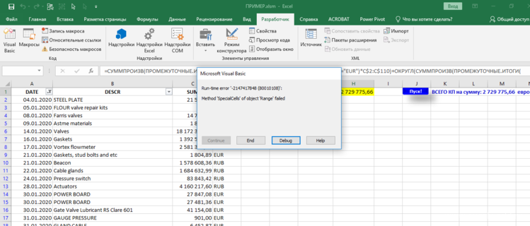

Xpert Дата: Понедельник, 19.07.2021, 14:19 | Сообщение № 7
Сообщений: 117
А так?
При попытке использовать метод, предложенный RAN, возникает ошибка.
А при попытке закрыть документ - программа зависает.
К сообщению приложен файл: 1034629.png (48.9 Kb)

Serge_007 Дата: Понедельник, 19.07.2021, 14:34 | Сообщение № 8
Андрей не предлагал никаких методов
Суть поста Андрея сводится к тому, что применяя на листе любую волатильную функцию, использовать возникающее при использовании фильтра событие пересчета листа
возникает ошибка
Ошибки при этом быть не может
возникает ошибка

Xpert Дата: Понедельник, 19.07.2021, 14:59 | Сообщение № 9
Сообщений: 117
Serge_007, именно это я и назвал "методом". Завёл на лист функцию СЕГОДНЯ, и прикрутил макрос doober'а к событию Calculate.
При использовании фильтра возникает ошибка
К сообщению приложен файл: 1169109.png (48.9 Kb)

doober Дата: Вторник, 20.07.2021, 12:47 | Сообщение № 11
Сообщений: 996
Репутация: 345 ±
вернее в форме его применения
Котяра мяукнул картинкой и ввел в заблуждение ТС.
Так применять надо[vba]
Private Sub Worksheet_Calculate()
    Application.Calculation = xlCalculationManual
    FltR
    Application.Calculation = xlCalculationAutomatic

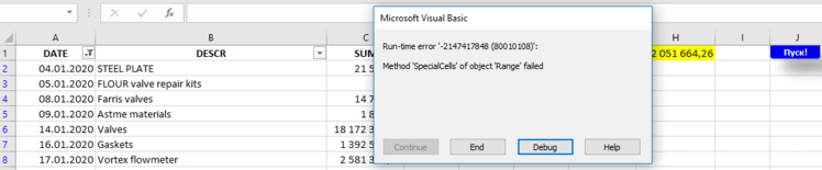

Xpert Дата: Вторник, 20.07.2021, 14:47 | Сообщение № 12
Сообщений: 117
doober, к сожалению, при таком способе также выскакивает ошибка(ссылается ошибку метода Special Cells объекта Range), далее файл зависает, и выйти из него можно только через диспетчер задач...
К сообщению приложен файл: 8057806.png (127.0 Kb)

doober Дата: Вторник, 20.07.2021, 17:23 | Сообщение № 13
Сообщений: 996
Репутация: 345 ±
так надо[vba]
    With Application
        .EnableEvents = False
        FltR
        .EnableEvents = True
