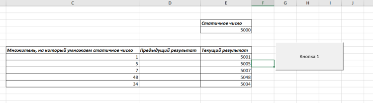

javzier987 Дата: Среда, 11.08.2021, 18:55 | Сообщение № 3
Сообщений: 5
bmv98rus, при такой формуле получается действие: D9+E5+C9.
А нужно, чтобы было: D9+E5*C9

Сообщениеbmv98rus, при такой формуле получается действие: D9+E5+C9.
Автор - javzier987
