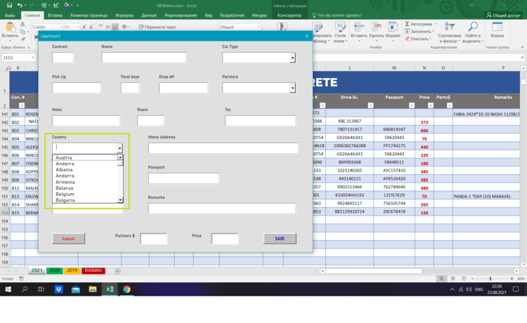

RomanCompass Дата: Понедельник, 23.08.2021, 22:35 | Сообщение № 3
Сообщений: 48
Репутация: 10 ±
ВОТ ЗДЕСЬ КАК ОСУЩЕСТВИТЬ ПОИСК ?
К сообщению приложен файл: 1701276.png (133.2 Kb)
Сообщение отредактировал RomanCompass - Понедельник, 23.08.2021, 22:38
СообщениеВОТ ЗДЕСЬ КАК ОСУЩЕСТВИТЬ ПОИСК ?
Автор - RomanCompass
Дата добавления - 23.08.2021 в 22:35
bmv98rus Дата: Вторник, 24.08.2021, 08:24 | Сообщение № 4
Сообщений: 4149
Репутация: 772 ±
вы ж сами это запретили
нужно в инициализации формы
ComboBox_coutry.MatchEntry = fmMatchEntryFirstLetter
Сообщениевы ж сами это запретили
Автор - bmv98rus
Дата добавления - 24.08.2021 в 08:24
