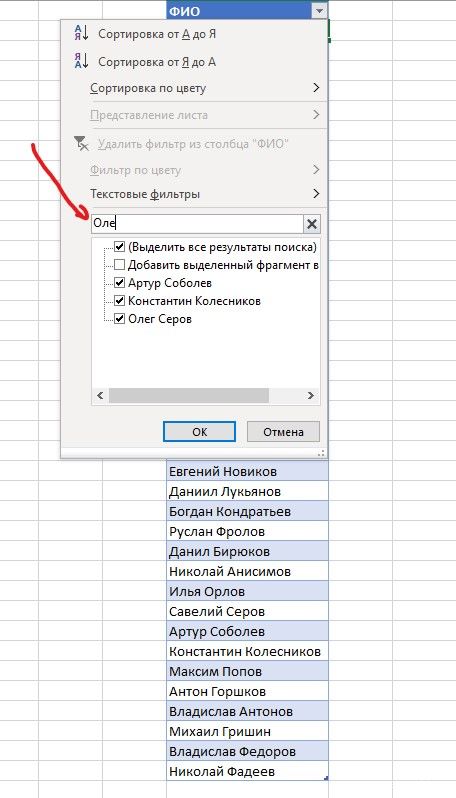

Sobirjon Дата: Понедельник, 06.09.2021, 07:41 | Сообщение № 2
Сообщений: 151
Репутация: 2 ±
2016
Не уверен, что правильно понял. Можно просто начать ввод требуемого текста в штатном фильтре и получить все результаты где содержится условия. Это проще, быстрее, удобнее, и не требуется занимать дополнительный область листа
К сообщению приложен файл: 6887754.jpg (52.3 Kb)
Сообщение отредактировал Sobirjon - Понедельник, 06.09.2021, 07:43
СообщениеНе уверен, что правильно понял. Можно просто начать ввод требуемого текста в штатном фильтре и получить все результаты где содержится условия. Это проще, быстрее, удобнее, и не требуется занимать дополнительный область листа
Автор - Sobirjon
