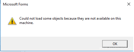

aastg2016
Дата: Четверг, 30.09.2021, 20:32 |
Сообщений: 8
у меня выдает ошибки, я их приложил к сообщению
у меня выдает ошибки, я их приложил к сообщению aastg2016
Сообщение у меня выдает ошибки, я их приложил к сообщению Автор - aastg2016 Дата добавления - 30.09.2021 в 20:32

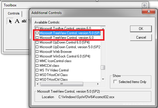

Erjoma1981
Дата: Пятница, 01.10.2021, 13:19 |
Сообщений: 66
25
Excel 2010, 2019
Подобные ошибки у меня возникают, если я пытаюсь сделанную в 32 (64) разрядном Excel открыть 64 (32) разрядном, т. к. используюся разные контролы Первый из выделенных для 32, второй для 64. Ссылки по которым сделал, я Вам привел, попробуйте сделать по ним.
