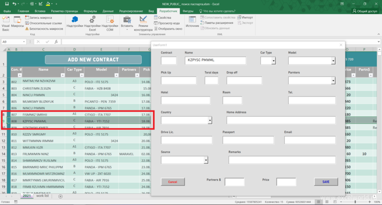

RomanCompass Дата: Суббота, 09.10.2021, 16:50 | Сообщение № 9
Сообщений: 48
Репутация: 10 ±
Сново поправляюсь %)
Не подумал об этом изначально .Нужен поиск этих данных по всех книге .
Можно сделать чтобы показывало строку в таблице с данными ? (а не просто выводило сообщение с номером строки )
Дело в том что таблица будет большая и не совсем удобно будет искать строку .
К сообщению приложен файл: 8931570.png (139.1 Kb)

Erjoma1981 Дата: Воскресенье, 10.10.2021, 06:59 | Сообщение № 10
Сообщений: 66
Репутация: 25 ±
Excel 2010, 2019
Private Sub TextBox_passport_Change()
Dim НайденноеЗначение As Range
If Len(TextBox_passport.Value) Then
Set НайденноеЗначение = Sheets("2021").ListObjects("OrderList").DataBodyRange.Columns(13).Find(TextBox_passport.Value, LookIn:=xlValues, LookAt:=xlWhole)
If Not НайденноеЗначение Is Nothing Then
'MsgBox TextBox_passport.Value & " есть в строке " & НайденноеЗначение.Row
Sheets("2021").Rows(НайденноеЗначение.Row).Select
Сообщение отредактировал Erjoma1981 - Воскресенье, 10.10.2021, 07:00
Сообщение[vba]
Автор - Erjoma1981

MikeVol Дата: Воскресенье, 10.10.2021, 23:14 | Сообщение № 11
Сообщений: 487
Репутация: 120 ±
MSO LTSC 2021 EN
RomanCompass, Доброго времени суток. Упрощённый вариант вам до кучи с выделением строки с уже имеющим именем в базе.
Private Sub TextBox_name_Change()
    Dim ws1 As Worksheet, tbl1 As ListObject, FoundCell As Range, answer As VbMsgBoxResult
    Set ws1 = Sheets("2021")
    Set tbl1 = ws1.ListObjects("OrderList")
    On Error Resume Next
    Set FoundCell = tbl1.DataBodyRange.Columns(2).Find(Me.TextBox_name.Value, LookIn:=xlValues, LookAt:=xlWhole)
    On Error GoTo 0
    If Not FoundCell Is Nothing Then
        Rows(FoundCell.Row).Select
