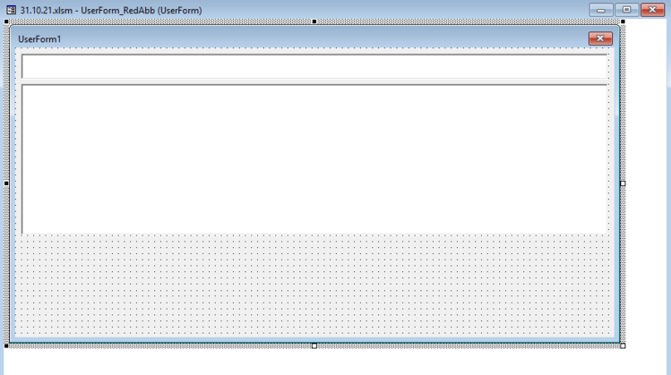

Как вариант через костыль и дополнительный ListBox. Код не мой (умею пользоваться поиском в тырнэте).
Исходя из вашей прошлой темы адаптировал код.

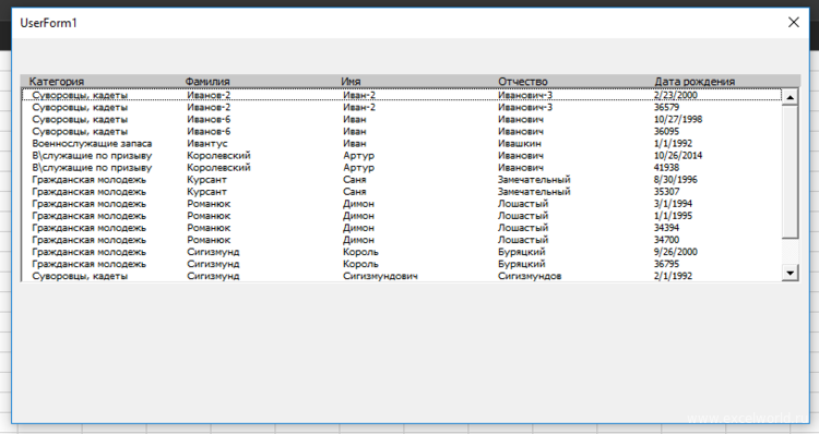

Sashagor1982, Доброго времени суток. При Изменении шапки таблицы необходимо подправить код.
            Call CreateListBoxHeader(Me.ListBox_Main, Me.ListBox_Heads, Array("Категория", "Фамилия", "Имя", "Отчество", "Дата рождения"))
