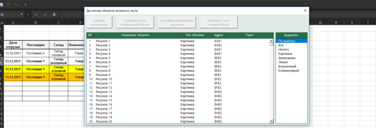

Kuzmich, благодарю. Протестировал и есть вопросы :-границы не выделяются(обрамление ячеек) и там где товара два по одному счету можно подкорректировать, что бы можно было выбирать один товар. Бывает часто Покупатель выписал два наименования , а отгружает частями. Одну позицию СЕГОДНЯ вторую позже.
К сообщению приложен файл: Test-3.xlsm (167.7 Kb)

Kuzmich Дата: Среда, 15.12.2021, 12:27 | Сообщение № 10
Сообщений: 717
Репутация: 159 ±
Попробуйте так

parovoznik, Доброго времени суток. Удалите Невидимые Объекты. Их у вас 5000 с лишним на одном листе.
Sub DeleteObjects()   ' DeleteObjects будут удалены все объекты и ссылки
    ActiveSheet.DrawingObjects.Delete
    ActiveSheet.Hyperlinks.Delete
К сообщению приложен файл: 2147392.png (80.1 Kb)

MikeVol, благодарю за подсказку. И откуда сколько мусора ?
СообщениеMikeVol, благодарю за подсказку. И откуда сколько мусора ?
