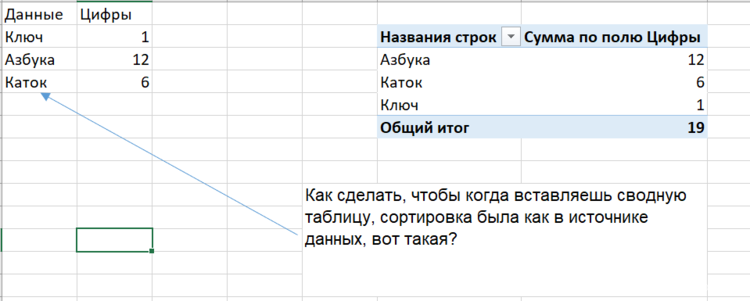

Подскажите можно ли сделать сортировку как в исходнике данных в сводной с помощью vba? Пример приложила

Добрый день, а разве это сортировка? у вас не сортированный набор данных.
Если Вам нужен определенный набор значений отсортированный в удобном для вас порядке,
тогда можно создать свой список сортировки и применять его

Пример таков что не понятно зачем строится сводная. Если об этом забыть и не использовать свой список, то можно пробежать по элементам и использовать PivotItem.Position , но в реальных условиях, список по порядку все равно строить придется, ведь если в данных будут 1,2,1,1,3,2,,, то 3 как то надо 3 на третье место поместить. Фвктически это удаление дубликатов без изменения порядка.
