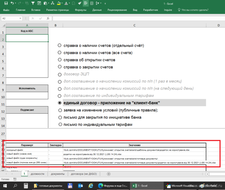

2) после выполнения скрипта получается 3 файла:
- "1.xlsm" со скриптом
- исходный шаблон ".... .doc" размещён в одном каталоге (адрес данного файла указан в ячейке C30 файла "1.xlsm")
- новый файл ".... .doc" помещается в другом каталоге (адрес данного файла указан в ячейке C33 файла "1.xlsm")
3) по итогу:
- активируется окно приложения Word и открывается окно "Проводника", где сохранён новый файл. далее сотрудник, которому нужен заполненный шаблон переносит его куда-то в другой каталог (или отправляет кому-то на почту), т.е. по своему усмотрению

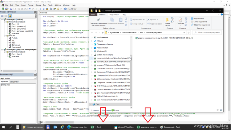

Но появились шаблоны некоторых документов и в Excel, в не Word, для которых я сделал похожий скрипт (текст ниже) и возникли небольшие проблемы при его выполнении:
1) код "objExcel.Application.Visible = False" должен скрывать окно программы Excel при внесении данных, но окно Excel появляется на 1-2 секунды и потом закрывается
2) код "Workbooks(2).ActivateActive" и "Window.WindowState = xlMaximized" должен активировать окно с новым файлом Excel, но активации окна не производится. код "Windows(".....xls").Activate" не подходит, т.к. имя новой таблицы может меняться и указано это только в ячейке C31 файла "1.xlsm", т.е. вручную каждый раз прописывать не вариант
Помогите, пожалуйста, разобраться с этими проблемками ...
Скрины и текст скрипта прилагаю, вложить сам файл не могу, т.к. там рабочая база
Заранее спасибо
К сообщению приложен файл: 0191343.png (192.1 Kb) · 3690910.png (191.5 Kb)

doober Дата: Пятница, 31.12.2021, 09:56 | Сообщение № 2
Сообщений: 996
Репутация: 345 ±
Set objExcel = CreateObject("Excel.Application")
Не понимаю смысла в этом .[vba]
Sub Test()
    Dim Sh As Worksheet, wb As Workbook, FileStart As String, FileNew As String
    Set Sh = ThisWorkbook.Worksheets("1")
    FileSt = Sh.Range("C30").Value
    FileNew = Sh.Range("C33").Value
    Set wb = Workbooks.Open(FileSt)
    wb.SaveAs Filename:=FileNew, FileFormat:=xlOpenXMLWorkbook, CreateBackup:=False
    wb.Activate
    Application.Wait (Now() + TimeValue("00:00:02"))
    Shell "cmd /C start """" ""\\fuib.com\kho\DOCUMENTYOOKUTU\Кулиничев\! открытие счетов\avto\готовые документы\""", vbNormalFocus
    ThisWorkbook.Close (True)
Sub Test()
    wb.Activate
Автор - doober
