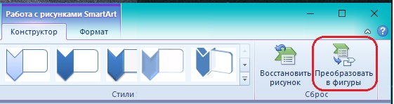

Доброго дня. В Excel на ленте есть вкладка "Конструктор". Там есть кнопка "Преобразовать в фигуры". Вопрос: какая функция в VBA выполняет аналогичное действие?
Нет такой

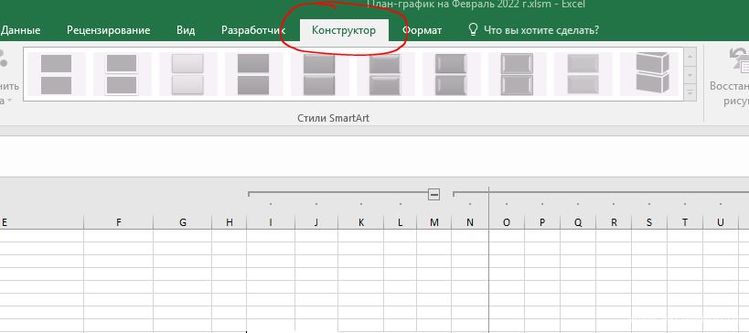

китин
Дата: Четверг, 20.01.2022, 09:43 |
Сообщений: 7045
1082
Сергей есть таки, есть у меня

Игорь, это вкладка инструментов (разных) и активируется она только тогда, когда активен выбранный инструмент Просто вкладки "Конструктор" - на ленте нет ...есть вкладка "Конструктор". Там есть кнопка "Преобразовать в фигуры"...
Например, если активна сводная, то кнопки "Преобразовать в фигуры" во вкладке "Конструктор" не будет

RAN
Дата: Четверг, 20.01.2022, 10:26 |
Да есть такая, только ТС не сказал, где ее искать. А окромя него, вероятно, сей объект никому не надобен.

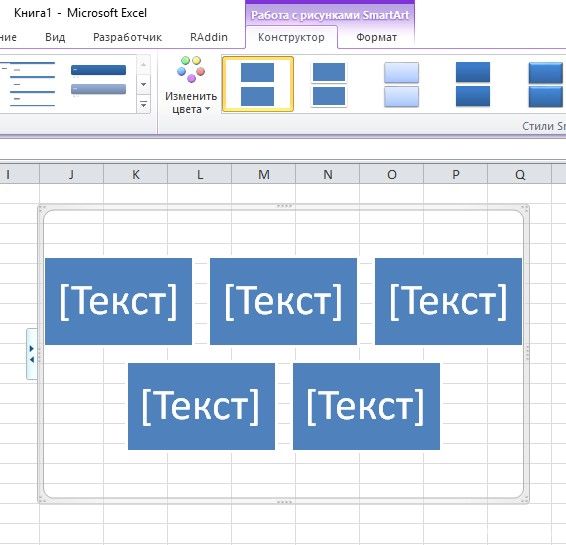

Господа, у меня на схему выводится вот такой кусочек ленты
