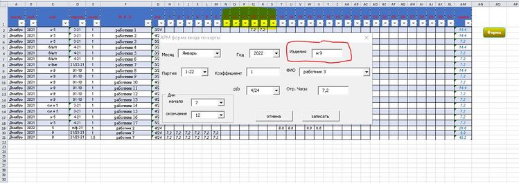

так вот проблема состоит в том, что при заполнении поля "изделие" пользовательской формы (картинка во вложении) используя буквы и цифры -макрос записывает данные в ячейки, соответствующие дате. тоесть после нажатия кнопки "записать" -макрос заменит ячейки (N1-S1) даты с 7-го по 12-е на часы (7,2), а должен создать новую строку и заполнить ячейки N22-S22.
при заполнении поля "изделие" только цифрами -такого не происходит.
необходимо: поправить макрос, чтобы была возможность через ПФ в поле "изделие" принимать и цифровые и буквенные обозначения. например, в моем случае, "б/а/п"; "н 5"; "н 9мк" да и вообще любые другие буквы и цифры.
.Cells(Lastrow + 1, 3) = CDbl(Me.txt_Изделие)
[/vba] попробуйте поменять на
.Cells(Lastrow + 1, 3).Value = Me.txt_Изделие.Value

исправил еще в строке[vba]
DataArr = Join(Array(Me.Cmb_PP, Me.Cmb_ФИО, CDbl(Me.txt_Коэф), Me.Cmb_Партия, Me.txt_Изделие, _
получилось hands
