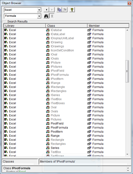

'Можно так связать с частью shape изменение надписи от значения в ячейке [vba]Код
If TypeOf ActiveSheet.Shapes(1).DrawingObject is Rectangle Then ActiveSheet.Shapes(1).DrawingObject.Formula = "=$A$1" End If
[/vba] Список интерфейсов, поддерживающих Formula
[/vba] Список интерфейсов, поддерживающих Formula anvg

Kelvin
Дата: Среда, 29.05.2013, 16:24 |
Заменил в Вашем примере Rectangle на TextBox и все заработало. Большое спасибо!
Заменил в Вашем примере Rectangle на TextBox и все заработало. Большое спасибо! Kelvin
