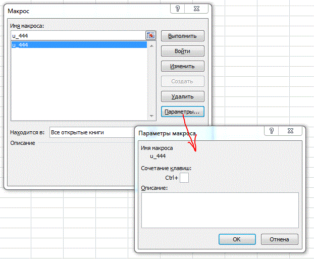

Nic70y , а если не при открытии книги нужно чтоб срабатывал макрос ? либо кнопкой либо альт+ф8

вместоPrivate Sub Workbook_Open()
[vba][/vba]в стандартный модуль
