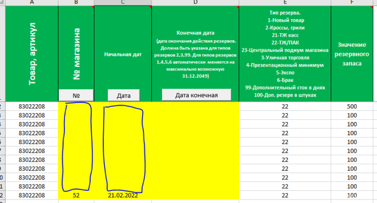

Nic70y, спасибо, практически то что нужно. Только не совсем так заполняет как надо. Заполняется только последняя строка, а надо что бы все строки были заполнены (скрин во вложении).

СообщениеNic70y, спасибо, практически то что нужно. Только не совсем так заполняет как надо. Заполняется только последняя строка, а надо что бы все строки были заполнены (скрин во вложении).
