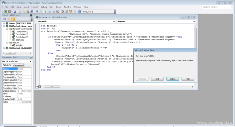

Фомулист Дата: Четверг, 17.03.2022, 13:08 | Сообщение № 6
Сообщений: 400
Репутация: 9 ±
Замечаний: 80% ±
Подходит?
В Вашем файле - всё супер! НО когда я скопировал макрос и кнопку в свой файл, то при запуске получаю ошибку "Невозможно получить свойство DrawongObjects класса Worksheet Файл свой прилагаю. Помогите, пожалуйста преодолеть эту ошибку.
К сообщению приложен файл: 3699578.png (114.4 Kb) · 6800339.xls (44.0 Kb)
Терпение и труд всё перетрут!
Подходит?
Автор - Фомулист
Дата добавления - 17.03.2022 в 13:08
китин Дата: Четверг, 17.03.2022, 13:14 | Сообщение № 7
Сообщений: 7044
у вас в файле кнопка 3, а в макросе кнопка 1. вот он и не находит
К сообщению приложен файл: 9919465.xls (43.0 Kb)
Сообщениеу вас в файле кнопка 3, а в макросе кнопка 1. вот он и не находит
Дата добавления - 17.03.2022 в 13:14

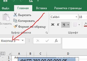

китин Дата: Четверг, 17.03.2022, 14:55 | Сообщение № 11
Сообщений: 7044
ПКМ по кнопке
К сообщению приложен файл: 5926540.jpg (22.1 Kb)
СообщениеПКМ по кнопке
Дата добавления - 17.03.2022 в 14:55
