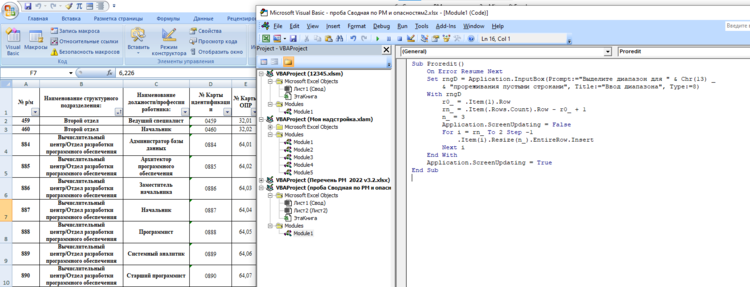

Дата: Вторник, 12.04.2022, 13:54 |
Сообщений: 17017
6670
Так нужно? [vba]Код
Sub Proredit() On Error Resume Next Set rngD = Application.InputBox(Prompt:="Выделите диапазон для " & Chr(13) _ & "прореживания пустыми строками", Title:="Ввод диапазона", Type:=8) With rngD r0_ = .Item(1).Row rn_ = .Item(.Rows.Count).Row - r0_ + 1 n_ = 3 Application.ScreenUpdating = False For i = rn_ To 2 Step -1 .Item(i).Resize(n_).EntireRow.Insert Next i End With Application.ScreenUpdating = True End Sub
Так нужно? [vba]Код
[/vba] _Boroda_
Сообщение Так нужно? [vba]Код
[/vba] Автор - _Boroda_ Дата добавления - 12.04.2022 в 13:54

_Boroda_, к сожалению, не сработало. Ни одна строка не добавилась после применения макроса

Да ладно! Вы полностью мой макрос использовали или переделали его? Приложите файл с этим макросом. У меня-то работает )))

_Boroda_, полностью вставил, без изменений

Тьфу, я забыл, что у меня безопасники заблокировали скачивание файлов с макросами. Не могу я Ваш файл скачать. Но у меня все прекрасно работает. Да, в макросе не на 20 строк, а на 3. Изменяйте n_

_Boroda_, очень странно, но у меня почему-то не срабатывает

_Boroda_, проблема решена. Была какая-то проблема с файлом, видимо. Попробовал в другом файле и сработало! Большое спасибо! Вопрос решён.
