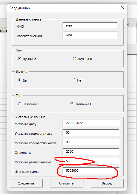

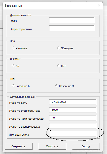

Ребят, нужна помощь, я не знаю как исправить, при заполнении простой формы скрин я приложил
вбиваю поля стоиомсть часа и количество часов а в поле общая сумма ничего не происходит, только когда вбиваю чаевые она считает, но суть в том что чаевых может и не быть, как сделать так что бы
при вбитии 2х полей считалось произведение, а если есть чай то суммировалось к произведению посчитанному заранее

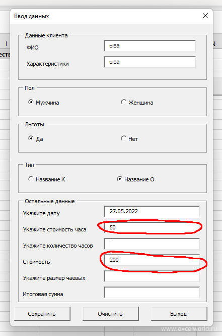

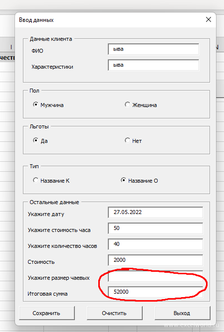

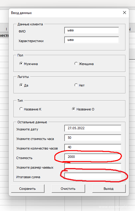

Я доработал форму, добавил еще 1 textbox, теперь если в конце вбивать первые два поля нормально считает. А вот если удалить данные в поле стоимость данные остаются и не очищаются,
И теперь не понимаю как сделать так, что если у меня нету чая то значение стоимости = значению итога, а если чай есть то получается суммируются 2 значения.
И если удалять значения то неактивные поля остаются с предыдущими значениями, что я делаю не так?

В общем я дописал все условия, не могу только конвертировать значения переменных из текстовых в числовые вот тут

Вот в этой строчке он складывает их как 2 текстовых значения получается 500 + 500 = 500500
TextBox10.Value = TextBox6.Value + TextBox5.Value
Помогите пожалуйста
