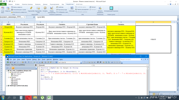

 Уважаемые Екселисты, помогите! Есть ли возможность сократить путь и избавиться от четырех столбцов? У меня здесь и макрос и формулы! Благодарю заранее!!!!!

 Сделайте отдельную функциюКод
Function j(ByRef Arr As Range) As String
 bmv98rus Замечательный  Временно просто медведь , процентов на 20 .Сообщение отредактировал bmv98rus  - Воскресенье, 29.05.2022, 21:43

 ekut
 Дата: Воскресенье, 29.05.2022, 19:08 |
 Сообщений:  195
 3
 0%   ±
 Спасибо большое за ответ, но немного с ошибками отрабатывает!

 ekut
 Дата: Воскресенье, 29.05.2022, 19:24 |
 Сообщений:  195
 3
 0%   ±
 Со строки j всю выделил красным цветом, не работает....

 bmv98rus
 Дата: Воскресенье, 29.05.2022, 21:43 |
 Сообщений:  4147
 772
 0%   ±
 ; на , замените.

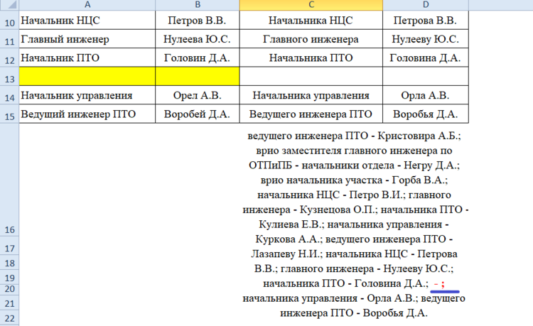

 ekut
 Дата: Понедельник, 30.05.2022, 07:24 |
 Сообщений:  195
 3
 0%   ±
 Михаил, спасибо огромное!!! Если не трудно, подскажите, как изменится макрос, если между заполненных строк с будут пустые строки? Еще раз спасибо огромное!!!

 bmv98rus
 Дата: Понедельник, 30.05.2022, 14:05 |
 Сообщений:  4147
 772
 0%   ±
 Ну есть 2 варианта, надежный - это сравнивать на пустоту значения в массиве и если пусто- то пропускать.Код
j = Replace(Mid(j, 3), "  - ;", "")

 ekut
 Дата: Понедельник, 30.05.2022, 14:18 |
 Сообщений:  195
 3
 0%   ±
 Спасибо еще раз, все работает отлично!!!
