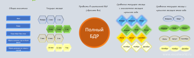

Здравствуйте! Помогите пожалуйста. Только месяц как изучаю макросы, пока только ищу их на просторах. Суть проблемы: нашла макрос, который при нажатии окрашивает в красный цвет, как мне и надо, НО... другие фигуры принимают один и тот же цвет, согласно коду, который сработал при нажатии на определенную кнопку. Что надо: чтобы цвет фигур сохранился свой изначальный, а только нажатый макрос был окрашен в красный, затем когда на другую кнопку жмешь, то предыдущая возвращает свой исходный цвет, а новая нажатая становится красной. Пример во вложении как это сейчас выглядет.

makkedonia Дата: Воскресенье, 03.07.2022, 12:17 | Сообщение № 3
Добрый день! дело в том, что у меня все окрашены в разные цвета(фото приложила), возможно ли сохранить все цвета, а только нажатую окрашивать?

Добрый день makkedonia,
закомментируйте в своих макросах "перекрашивание" кнопок, а вместо этого вызовите процедуру PressButton
Обратите внимание, на комменты в процедуре repair_color
Dim ButtonName$
Dim ButtonColor&
Sub repair_color()
    ' так как переменные ButtonName и ButtonColor хранятся только пока книга открыта, то
    ' данный макрос нужно поставить на какое-то событие книги, что бы не "потерять" заливку кнопки
    ' например на сохранение Workbook_BeforeSave
    If ButtonColor <> 0 Then Application.ActiveCell.Worksheet.DrawingObjects(ButtonName).Interior.Color = ButtonColor
Sub PressButton()
    Call repair_color
    With Application.ActiveCell.Worksheet.DrawingObjects(Application.Caller)
      'присваиваем новые значения переменным
      ButtonColor = .Interior.Color
      ButtonName = .Name
      'красим в красный
      .Interior.Color = 255
