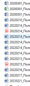

Serge_007 Дата: Четверг, 04.08.2022, 14:08 | Сообщение № 3
Я тоже так именую файлы :)
К сообщению приложен файл: 4917241.png (6.3 Kb)
СообщениеЯ тоже так именую файлы :)
