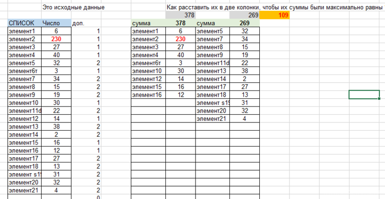

Dalm Дата: Среда, 31.08.2022, 13:07 | Сообщение № 3
Сообщений: 222
Репутация: 4 ±
Pelena, спасибо. Не работает приведенное решение с формулами.
Выдает разницу между столбцами - в 100 (пометил красным цветом).
Вариант через поиск решения - не подходит, поскольку он неавтоматический.
К сообщению приложен файл: 6392537.xls (44.0 Kb) · 6603612.png (120.9 Kb)
Сообщение отредактировал Dalm - Среда, 31.08.2022, 13:07
СообщениеPelena, спасибо. Не работает приведенное решение с формулами.
Автор - Dalm
Дата добавления - 31.08.2022 в 13:07

Pelena Дата: Четверг, 01.09.2022, 12:01 | Сообщение № 5
Сообщений: 19656
Репутация: 4732 ±
ну, тогда жмите на кнопку
К сообщению приложен файл: 8869776.xls (66.5 Kb)
Дата добавления - 01.09.2022 в 12:01
Dalm Дата: Четверг, 01.09.2022, 14:16 | Сообщение № 6
Сообщений: 222
Репутация: 4 ±
Pelena, спасибо.
Теперь расставляет как нужно.
