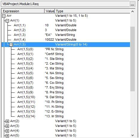

Xpert Дата: Понедельник, 19.09.2022, 16:18 | Сообщение № 3
Сообщений: 117
Уважаемый RAN,
Имеете в виду, что нужно создать другой массив и перенести данные туда?
Массив выглядит как на изображении.
К сообщению приложен файл: 3190565.jpg (40.9 Kb)
СообщениеУважаемый RAN,
Автор - Xpert
Дата добавления - 19.09.2022 в 16:18
_Boroda_ Дата: Понедельник, 19.09.2022, 16:36 | Сообщение № 4
Сообщений: 17017
Репутация: 6670 ±
А зачем Вам вообще это все в таком виде нужно? Создайте 2 массива ar1(1 to 15, 1 to 4) и ar2(1 to 15, 1 to 16) и вставляйте на лист их
Или вообще массив ar1(1 to 15, 1 to 20)
СообщениеА зачем Вам вообще это все в таком виде нужно? Создайте 2 массива ar1(1 to 15, 1 to 4) и ar2(1 to 15, 1 to 16) и вставляйте на лист их
Дата добавления - 19.09.2022 в 16:36
Xpert Дата: Понедельник, 19.09.2022, 17:00 | Сообщение № 5
Сообщений: 117
_Boroda_,
Александр, задача в том, чтобы вывести каждый элемент верхней границы массива не в одну ячейку, а разбить элемент по строкам, и выгрузить в таком виде на лист...
Сообщение_Boroda_,
Автор - Xpert
Дата добавления - 19.09.2022 в 17:00
_Boroda_ Дата: Понедельник, 19.09.2022, 17:07 | Сообщение № 6
Сообщений: 17017
Репутация: 6670 ±
Это-то понятно. Вопрос в том, зачем Вы их в таком виде собирали? Чтобы жизнь медом не казалась потом?
Общей кучей без предварительных преобразований, как Андрей выше написал, скорее всего не получится. Потому и непонятно, зачем это все нужно
СообщениеЭто-то понятно. Вопрос в том, зачем Вы их в таком виде собирали? Чтобы жизнь медом не казалась потом?
