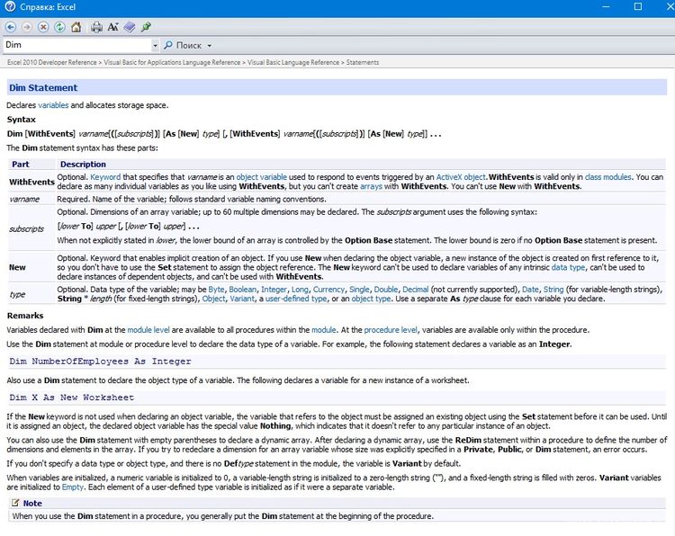

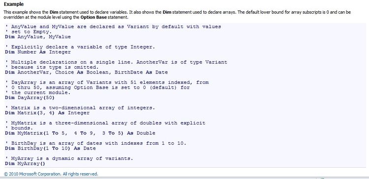

RAN Дата: Среда, 21.09.2022, 21:46 | Сообщение № 2
vb.net <> vba
К сообщению приложен файл: 5890911.jpg (111.1 Kb) · 0904235.jpg (45.1 Kb)

ZetMenChavo Дата: Среда, 21.09.2022, 23:16 | Сообщение № 3
Сообщений: 165
Репутация: 7 ±
vb.net <> vba
Ого! Так этих ВБАшек ещё и несколько, и с похожими названиями. Самое то для поиска по ключевым словам, а потом гадай, почему код не работает так как в описании :D
RAN, нашёл, по вашей наводке, тему на другом сайте
"В чем отличие VB.NET от VBA"
VBA - "кастрирован" сильно урезан по функционалу.
VB.Net - современный мощный объектно-ориентированый язык программирования.
Теперь буду знать про то что есть отличающаяся net версия. Спасиб за помощь :)
